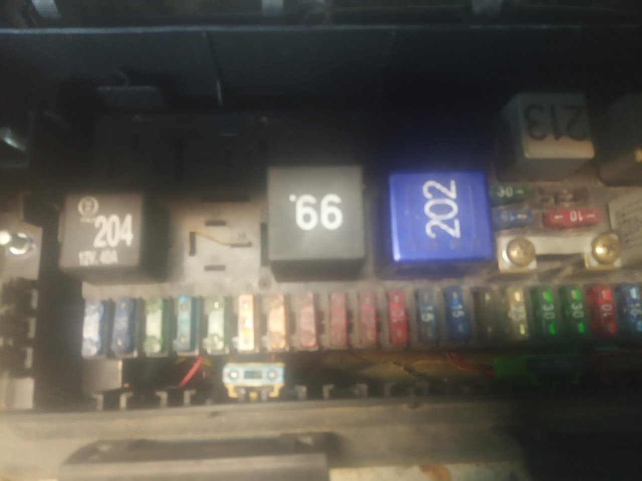

Tutaj pojawia sie moje pytanie bo chce zabrac sie za rozebranie skrzynki z bezpiecznikami bo podejrzewam ze moze sciezka jest ktoras walnieta (zobacz przykladowe zdjecie ponizej).
Obrazek
Co o tym sadzicie ? Dobrze mysle czy moze macie jakies inne pomysly ktore moglbym wyprobowac ?

Przekaznik. I tutaj moje pytanie czy ktos orientuje sie ktore piny odpowiadaja za napiecie do przekaznika 229 ? Wsadze druty w piny w skrzynke od bezpiecnizkow i pomierze czy tam tez jest napiecie.
Obrazek
Obrazek
