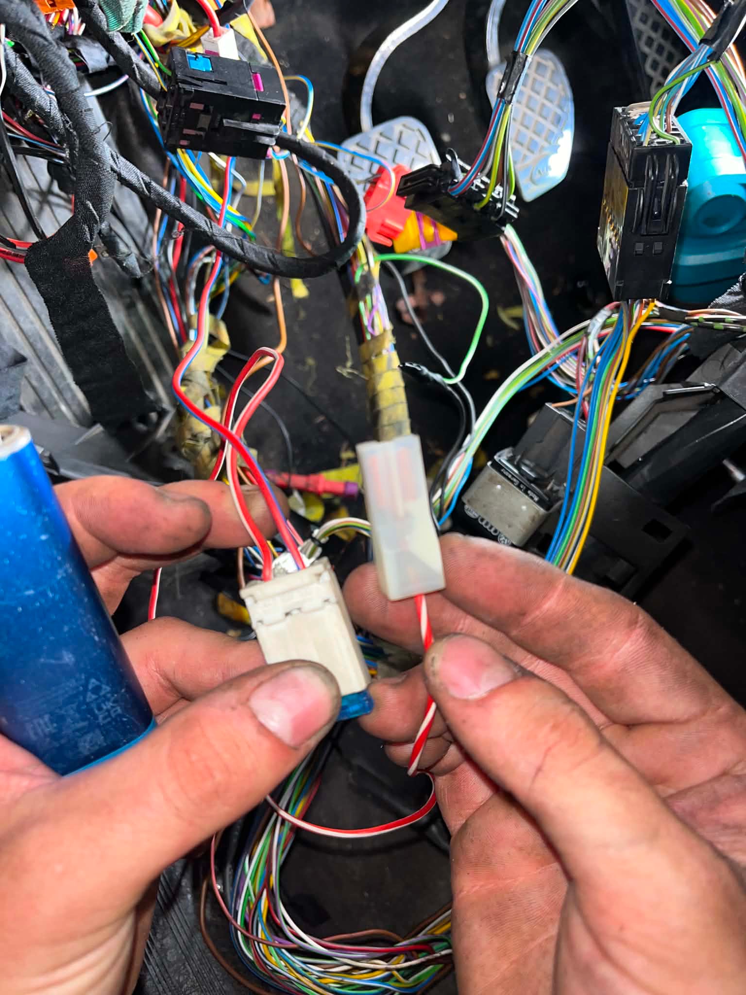

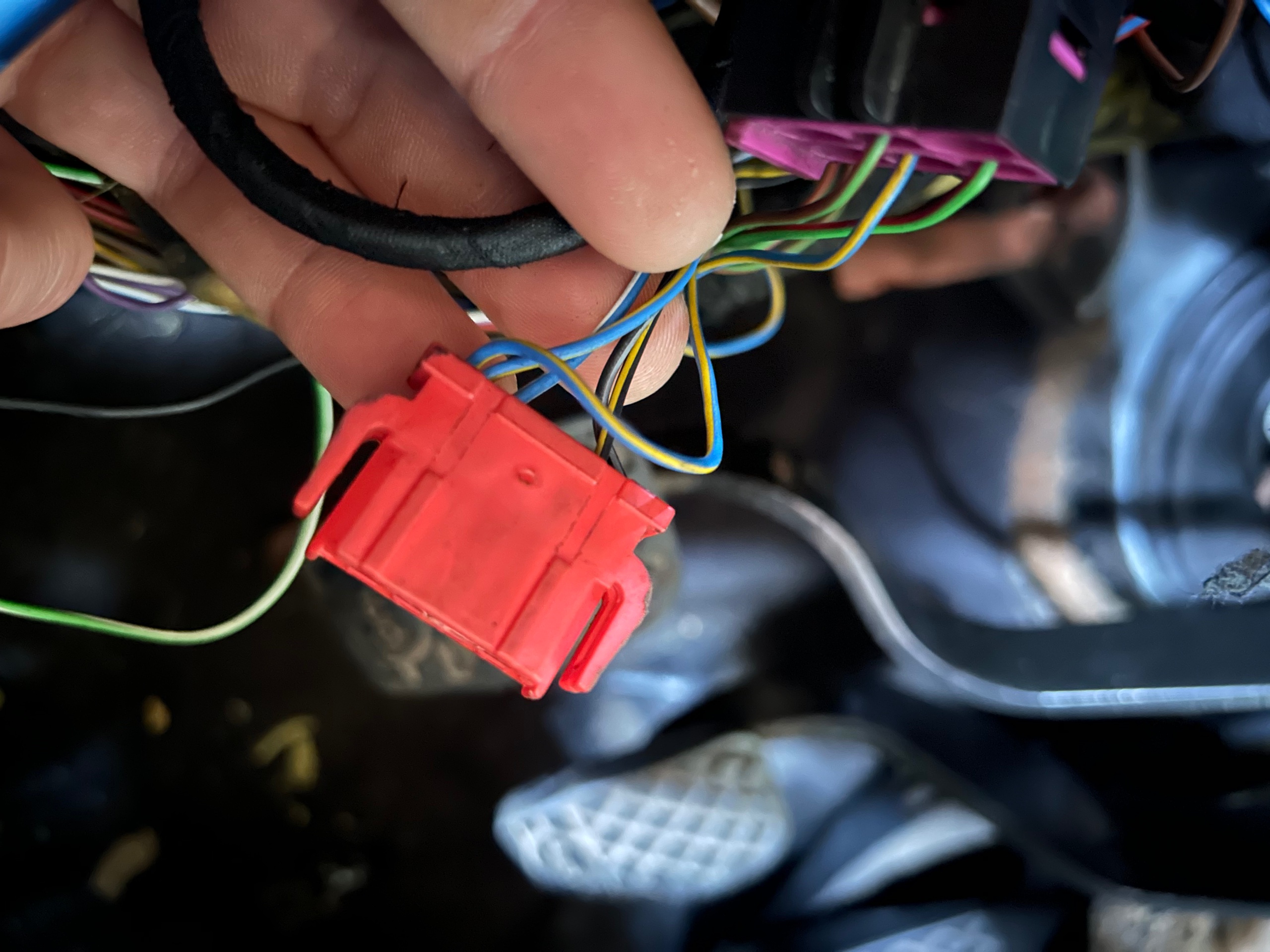

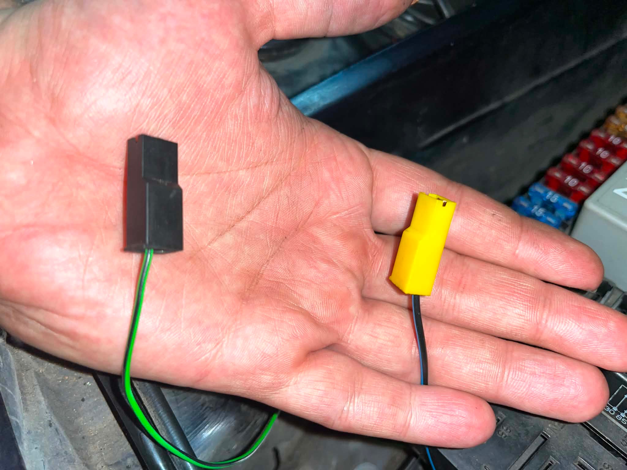

Witam. Swap z abt na abk. Skrzynka bezpieczników pozostała z abt. Ktoś się orientuje gdzie przychodzą te wtyczki? Lub chociaż wie od czego to? Dopowiem jeszcze że auto posiada LPG (jeszcze nie podłączone) i kręci lecz brak iskry.

Ta wsuwka z czerwono-białym prawdopodobnie pod styk O pod skrzynką, chyba że styk O jest na mniejszą wsuwkę to wtedy może być pod 30.
Zielona czarny prawdopodobnie pod 87a (też pod skrzynką).
Zaraz może znajdę na schemacie ten czaro-niebieski. Ale to pewnie jakiś plus po zapłonie.
ta czerwona kostka mogła być nie podłączona do niczego.

Coś tego czarno-niebieskiego na znalazłem na żadnym schemacie. Może powiedź do czego on jest podłączony z drugiej strony.
To może być zasilanie wtrysku rozruchowego, zaworu oparów paliwa i zaworu stabilizacji obrotów. Tylko on powinien iść do przekaźnika podłączonego z boku skrzynki (podobnego jak ten z czerwono-czarnym).
