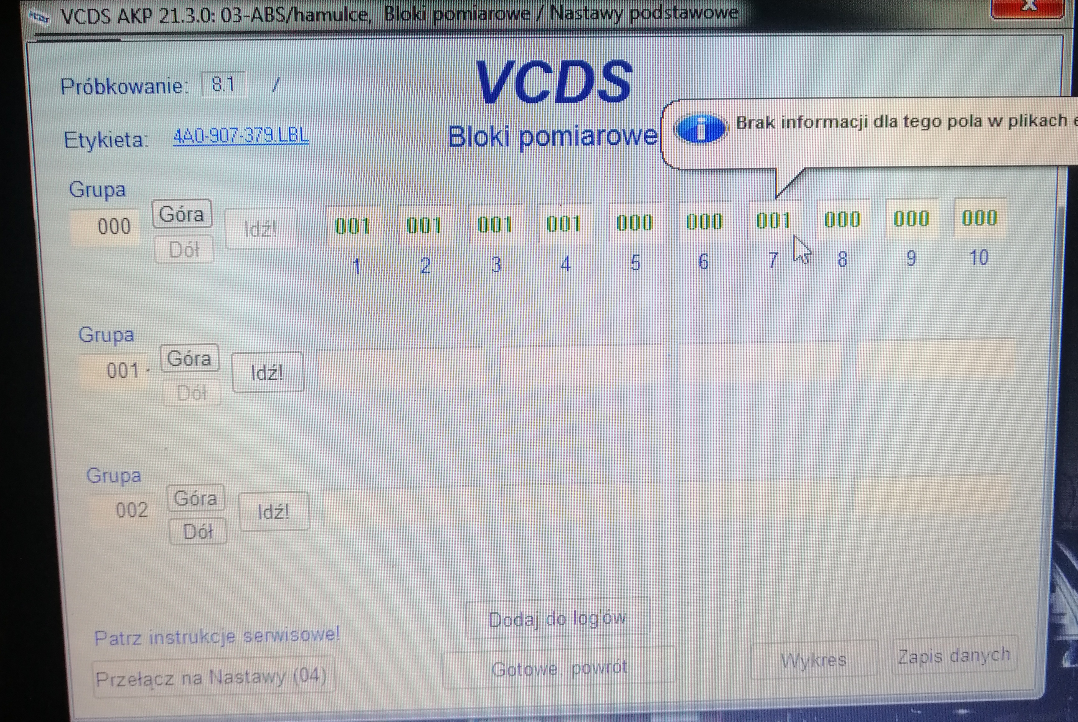

Witam, Panowie potrzebuje opisów komórek w blokach pomiarowych ABS'u. Głównie chodzi o siódmą komórke ( gdy jest na niej wartość 001 po ruszeniu którymkolwiek kołem załącza się pompa ABS).

Takiego opisu nie ma więc raczej nie znajdziesz, sam kiedyś szukałem.
Sprawdzałeś czy prędkości idą razem równo?
Ps: tam ma być 001 bo tak jest u mnie a ABS działa prawidłowo.

Załącza się ABS nawet jak nie wciskasz hamulca i kręcisz kołem? Zobacz czy to nie jest informacja z czujnika pedału hamulca.

Wartośc jest prawidłowa. 7 i 8 komórka okresla typ sterownika czy jest to ABS czy ABS z EDS.
Ważniejsze jest sprawdzenie wartości odczytu czujników. Ich rezystancja musi być odpowiednia w spoczynku a i podczas obrotu koła odczyt też musi być prawidłowy. Tu szukaj przyczyny usterki. W wielu przypadkach winowajcą są też koszyczki miedziane, w których sa umocowane czujniki.
o widzisz, tego nie wiedziałem. Ale już wiem.
