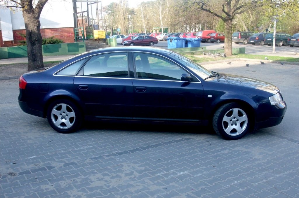

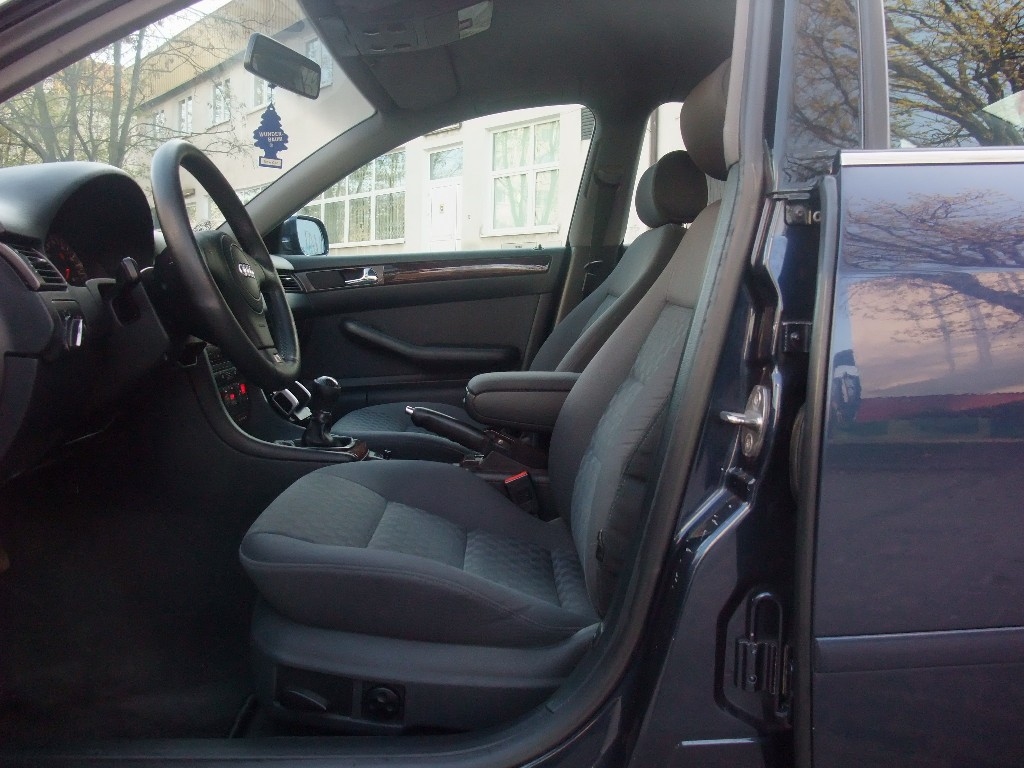

Ps: Również miałem A6 C5 1.8T 1998r.
Moje stare fotki: :)
