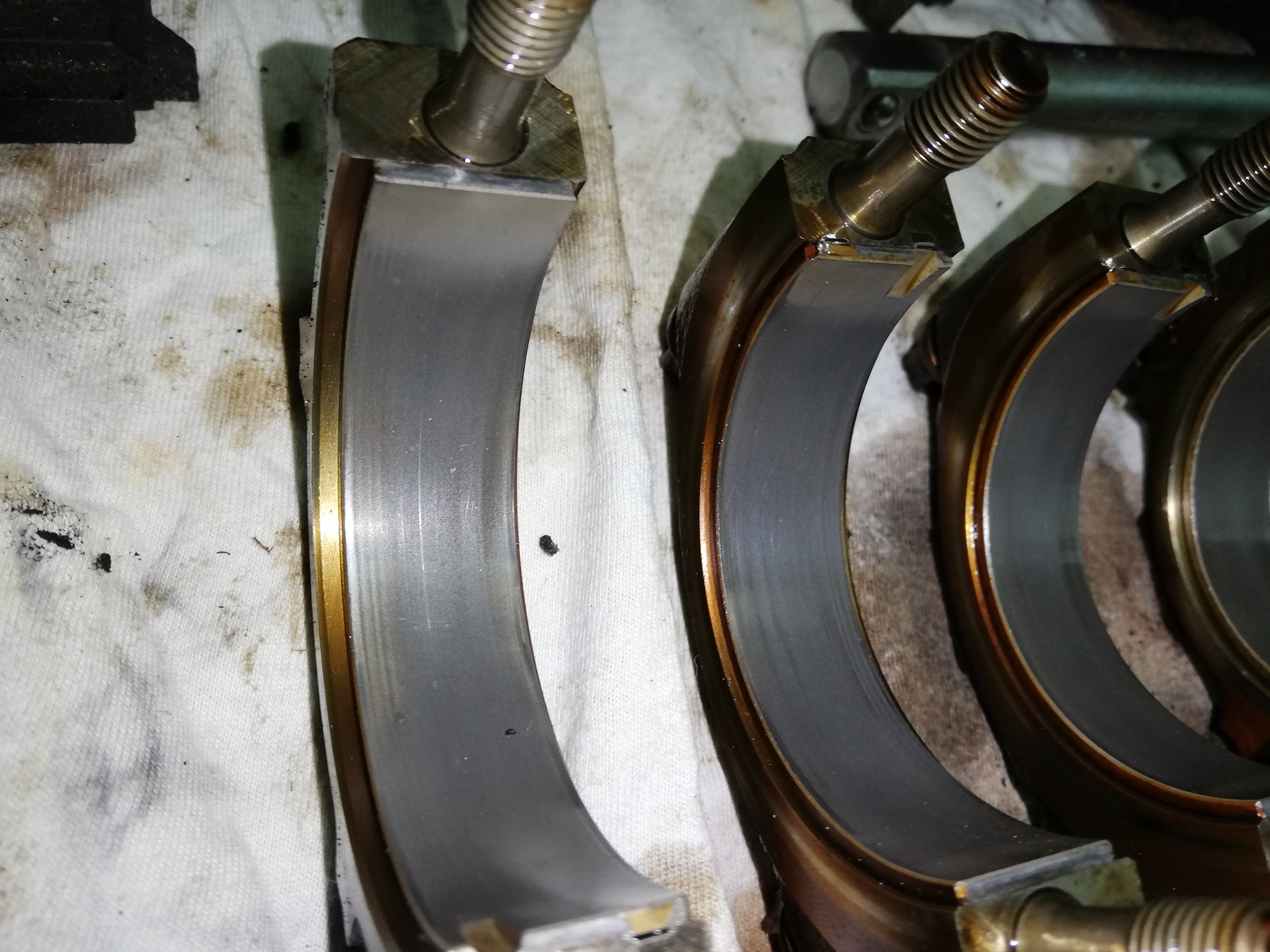

Uszanowanie Wszystkim. Jak w tytule rozpocząłem rozbiórkę tego piecyka. Kupiłem z myślą - wymienię szklanki, uszczelniacze, będę jeździł. Co do wymiany, znaki przytarcia na obu wałkach rozrządu. Tuleje cylindrowe z progami i śladami przytarcia tłoka. Sprzęgło na końcówce używalności. Wał różne wymiary na czopach korbowodowych. Kolejno od koła pasowego 53.85 ; 53.85 ; 53.81 ; 53.83 ; 53.88 ; 53.86. Czopów głównych już nie sprawdzałem. Pytanie do Was Panowie czy ten wał można poddać szlifowaniu. Posiadam serwisówkę niemiecką i są tam podane trzy wymiary na szlify
53.75 ; 53.50 ; 53.25. Na którymś z forów natnąłem się na wypowiedź w której była wzmianka o tym, że wału silnika aah jak i 4.2 nie można szlifować - dlaczego? Nie mam pojęcia. Szanowni Panowie, wie ktoś może jak to jest z tym silnikiem? Stoję przed dylematem, robić czy złomowanie. Pozdrawiam serdecznie.

Czyli motor widocznie przytarło kiedyś.
Jak tam stan zaworków oleju w głowicy? Zdaje się, że AAH je miał - jak chyba wszystkie V6 Audi z tamtych lat.
Czy serwisówka podaje dopuszczalne tolerancje wymiarów, które podaleś? Z tego co wiem nie porysowane powierzchnie trzymające wymiar nie wymagają obróbki.
W ostateczności jeśli wymiary w setnych częściach mm względem podawanych w danych nie poleciały w kosmos, to nie chciałbyś po prostu kupić nowych panewek - jeśli to nie krocie kasy oczywiście, i nie zlożył po prostych pracach, sumiennie go dotarł spokojną eksploatacją, wlewał potem już tylko dobry olej i jeździł?
Kurczę, trochę szkoda klasycznej już Vki, a może to ma jeszcze szanse pojeździć.
Ciekawe tylko jeszcze jak tam cylindry i tłoki się mają... Progi mocne? Próba naftą robiona? O spalanie oleju bym podpytał, ale jeśli uszczelniacze zaworowe miałbyś stwardniałe to tam potrafi puszczać naprawdę sporo oliwy.
Jak stare panewy wału i korbowodowe wyglądają?

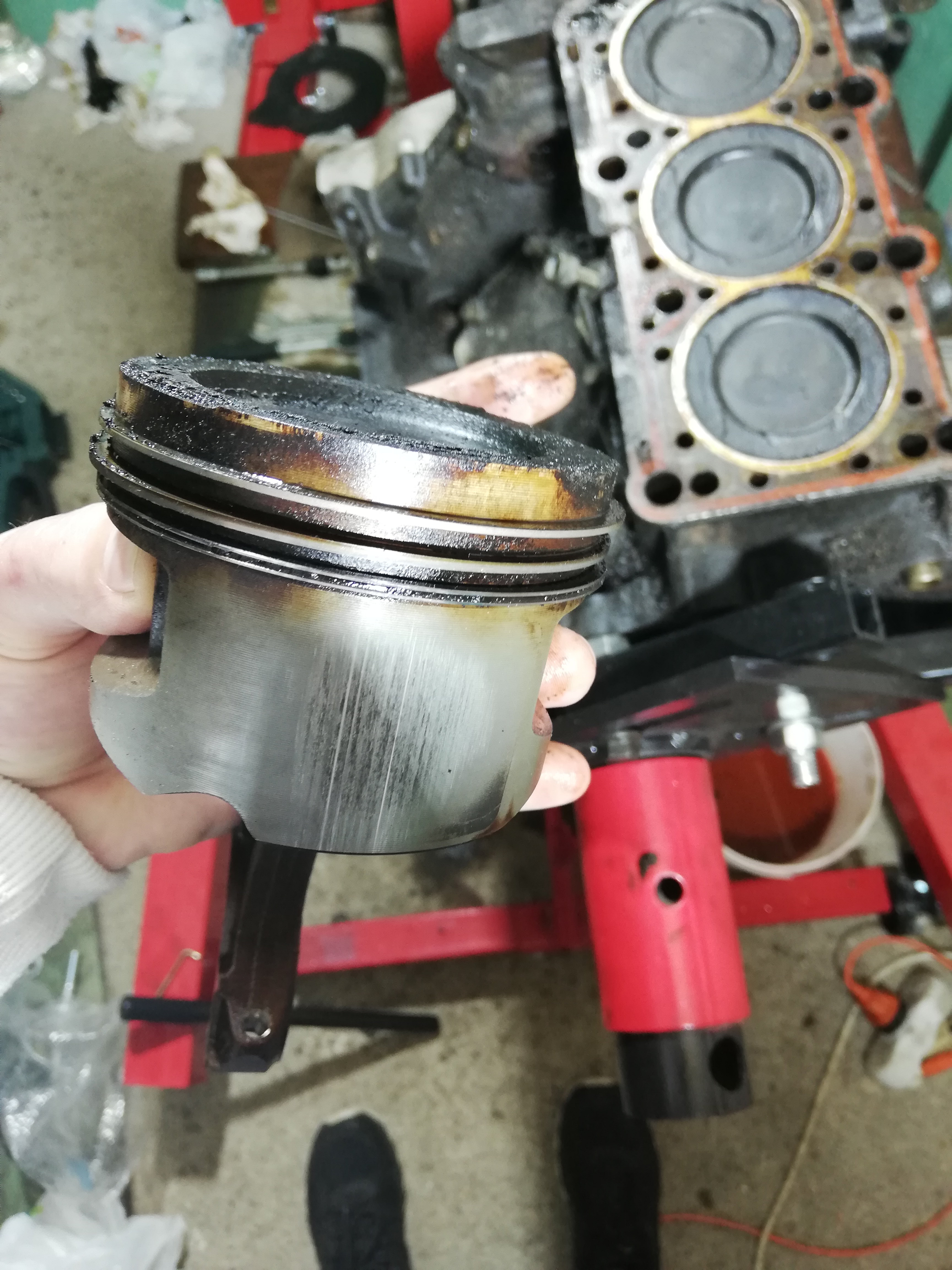

Cylinder wygląda podobnie na dwóch pozostałych. Rysy wyczuwalne pod paznokciem. Koszt sześciu tłoków nadwymiarowych +/- 3.5tyś. Powierzchnia chonownicza w połowie wylizana na lustro. Próg tak samo wyczuwalny ok milimetr.

Na jednej z panewek wyczówalna rysa, reszta w miarę ok, bez rys.

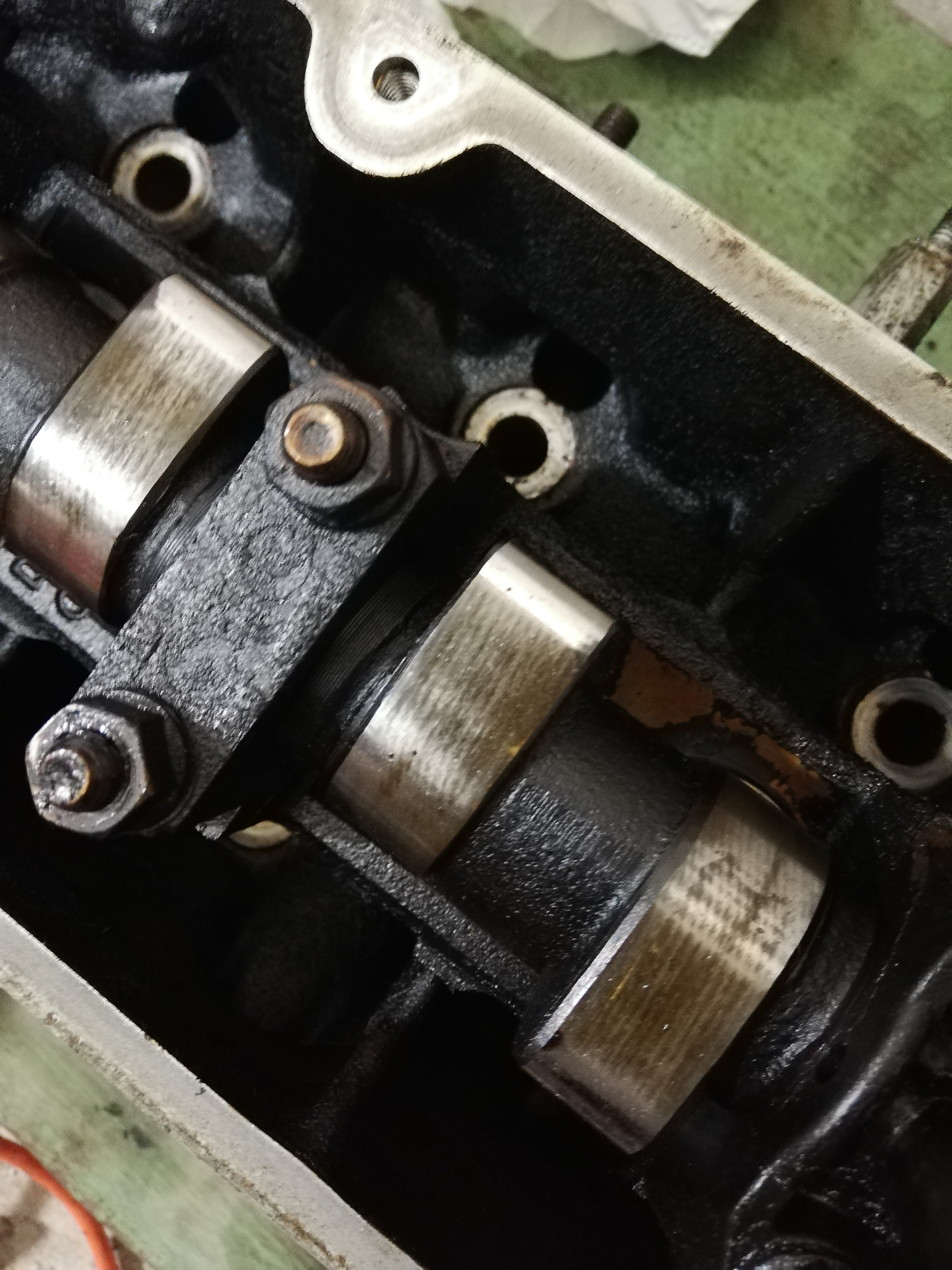

Pod paznokciem niby nie czuć, na jednej z krzywek lekko. Jednak po spryskaniu wd40 i odczekaniu chwili widać jakby mikro wrzery

Dodatkowo tłoki noszą ślady po zerwaniu paska. Taka sytuacja. Tak jakby wszystko do wymiany. Do regeneracji. Pozdrawiam

Co do wżerów na wałku to jak nie czuć po paznokciem to żadne wżery. Ktoś wrzucał z silnika 7A zdjęcia jak łożyska wałka w głowicy miał przytarte a ten co mu składał samochód czy zakład obróbki mówił że to będzie chodzić. Zresztą głowice i wałki jak kiedyś po katalogach przeglądałem to są takie same jak w ABC to dostanie się je w śmiesznych pieniądzach bo było ich więcej w obiegu.
Zresztą po kolorze wnętrza głowicy widać że silnik nie miał łatwego życia. Ktoś nie zmieniał oleju albo katował silnik albo jedno i drugie że tam jest tak czarno od zapieczonego oleju.

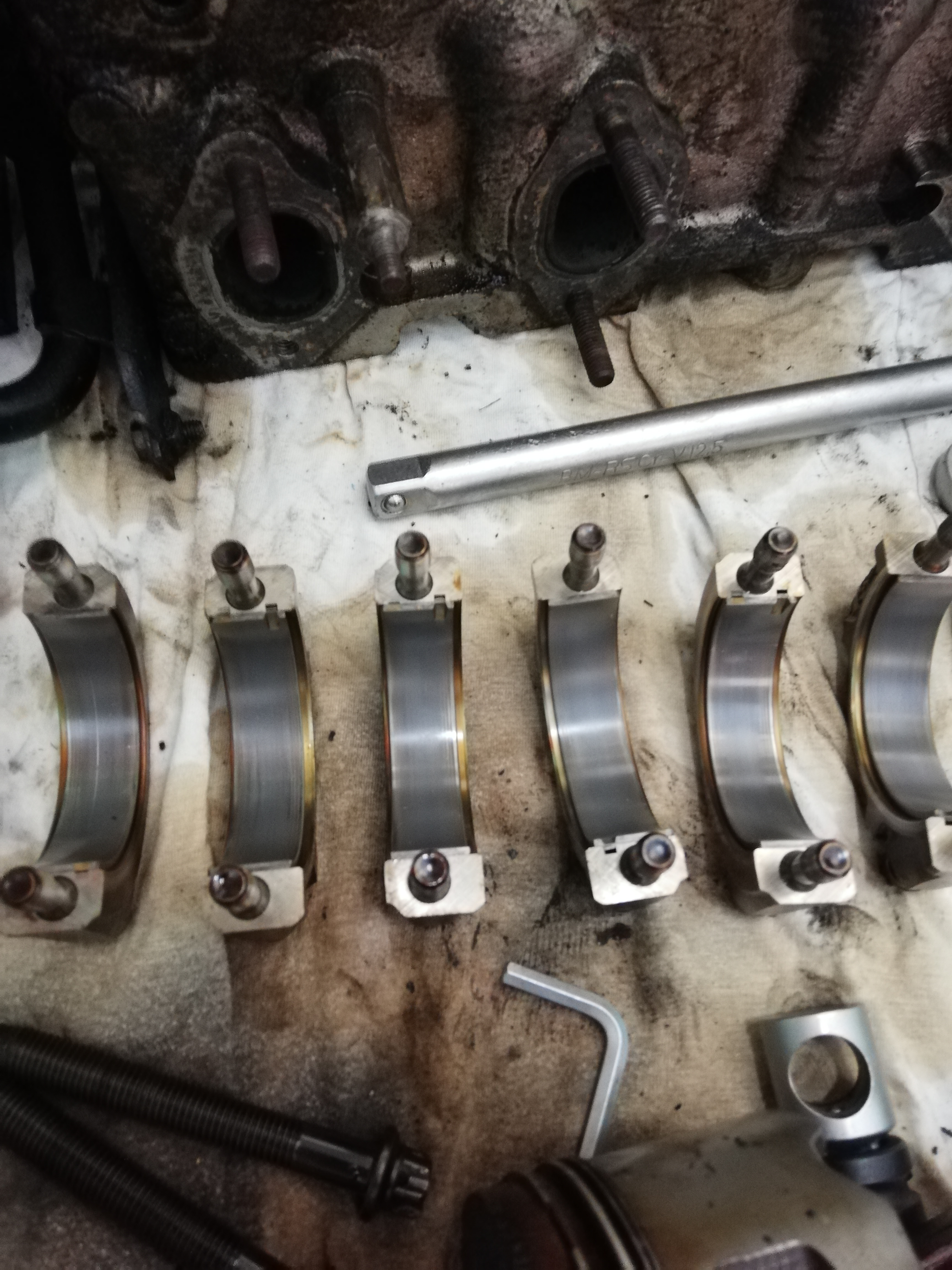

Szczerze mówiąc to te panewki nawet kompozycji nie straciły, moje korbowodowe w ABK dużo gorzej wyglądały, a 6 lat i prawie 70 tys. km już to śmiga, ostatnio przy naprawie zdjęta stopa jednego i wszystko gra.
Bardziej mnie martwi stan cylindrów z tego co piszesz. Wrzuć tu jeszcze foto gładzi, może tej najgorszej i jutro postaram się z tatą mechanikiem pogadać, swego czasu miał dużo różnych samochodowych przypadków i może coś powie.
Chyba, że nie jesteś gotów ryzykować tylko nowych panewek, moze pierścieni i kilku innych części, ew. kompletów nowych śrub które potrzeba zmienić, swojej roboty i bardziej przychylał do kierunku "albo na cacy albo na złom"?

Czy sprawdzałeś jeszcze łożyska główne wału? U mnie ostatnio o dziwo były kiepskie, stąd z tatą zdecydowałem, że po prostu wymienimy bez demontażu.

Tacie pokazywałem foto tłoka i panewek, to potwierdził, że o tyle wałem nie ma co się przejmować, to cylindry do obróbki i tłoki nadwymiar, od razu też zrobić w głowicy co trzeba, a obowiązkowo uszczelnienia i popychacze.
Według niego auto być może straciło płyn chlodniczy i ktoś na siłę jechał dalej, dodatkowo możliwy był niski stan oleju, w efekcie przytarło.
