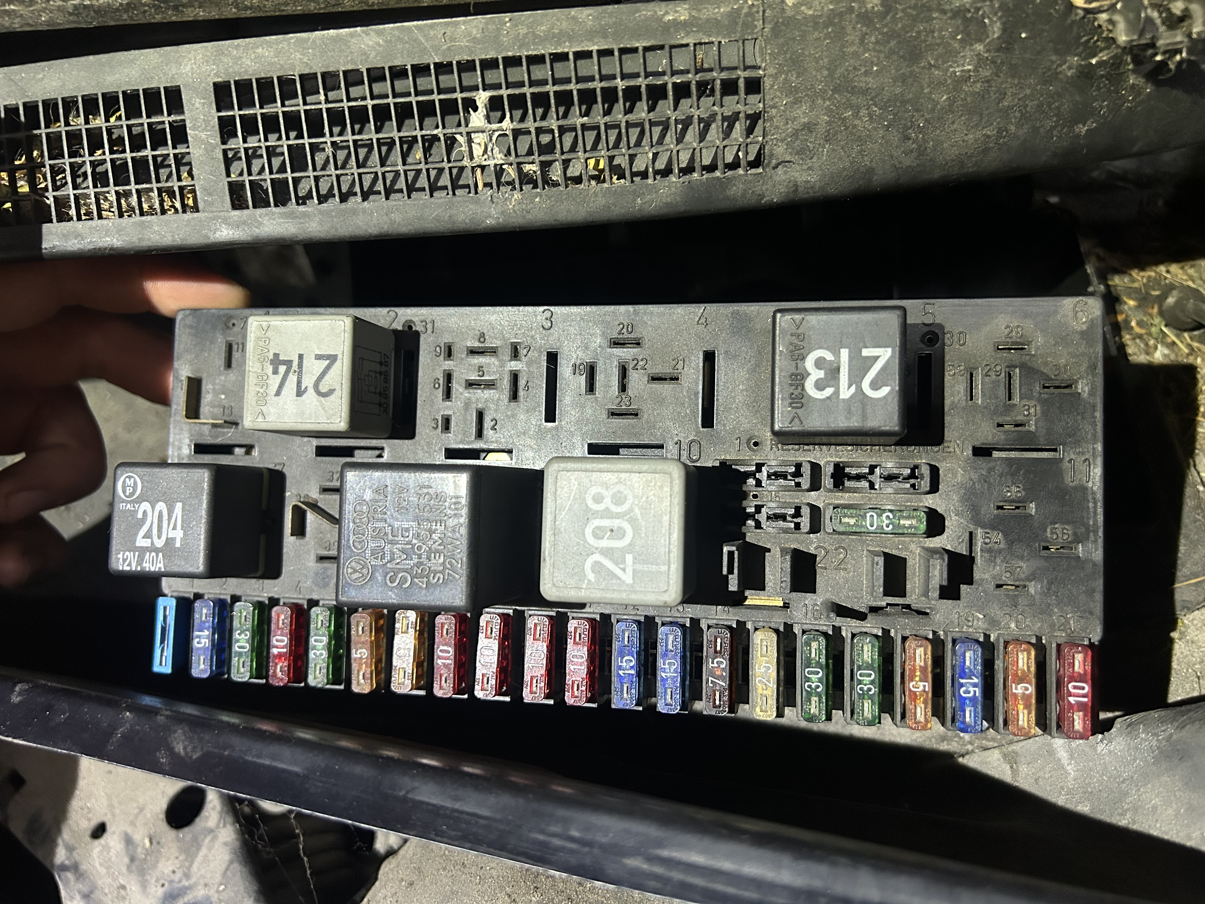

Witam. Jak w temacie. Silnik w mojej padnięty silnik ABT 90 KM. Kupiłem silnik ABK z 94r. razem z wiązką łącznie z filtrem powietrza oraz portkami. Jestem już po wyjęciu silnika. Skrzynia zostaje z ABT. Sprzęgło z ABK. Wnętrze rozebrane. Pompa paliwa pod ABK również gotowa. Zaczynam się brać za wiązkę. Na co zwrócić uwagę przy podejmowanych czynnościach przy przepinaniu wiązki?

Zobacz czy będziesz miał właściwe przekaźniki w skrzynce bezpieczników. Nie wiem czy ABT w wersji bez klimy nie miały tylko jednego biegu wiatraka. Ale dodatkowo ABK ma przekaźnik przewietrzania komory silnika po zgaszeniu na podstawie sygnału z czujnika przy wtryskiwaczach.

Tak się prezentuje moja skrzynka z bezpiecznikami w ABT. Zauważyłem też różnicę że przy ABK oryginalnie występują dwa wentylatory za chłodnicą. ABT posiada jeden, chociażby w moim przypadku gdzie nie ma klimatyzacji.
