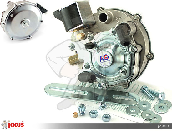

autor: czarny286
to jest mój reduktor :TOMASETTO SUPER (200KM)
