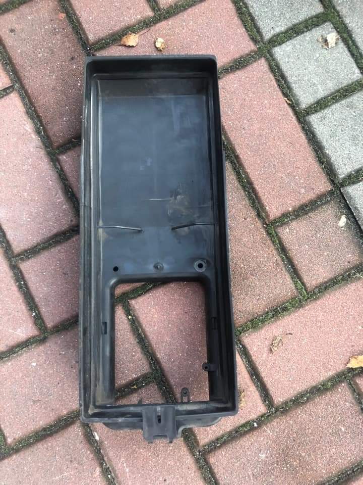

Szukaj Ramki pod filtr kabinowy z polifta 94-95 , tam masz filtr kabinowy bez ramki który kupisz w każdym sklepie od 35 zł z węglem aktywnym.
Mowa o czymś takim?
W sensie wkładamy w to miejsce na filtr kabinowy pod podszybiem, do tego pakujemy filtr i gotowe?
Re: Problem z filtrem kabinowym
: 08 mar 2022, 18:19
autor: Sando
Tak. Ta obudowa którą pokazałeś w ostatnim poście jest do filtrów bez ramki np. Filtron K1004.
Tamte z ramką mają oznaczenie K1003.

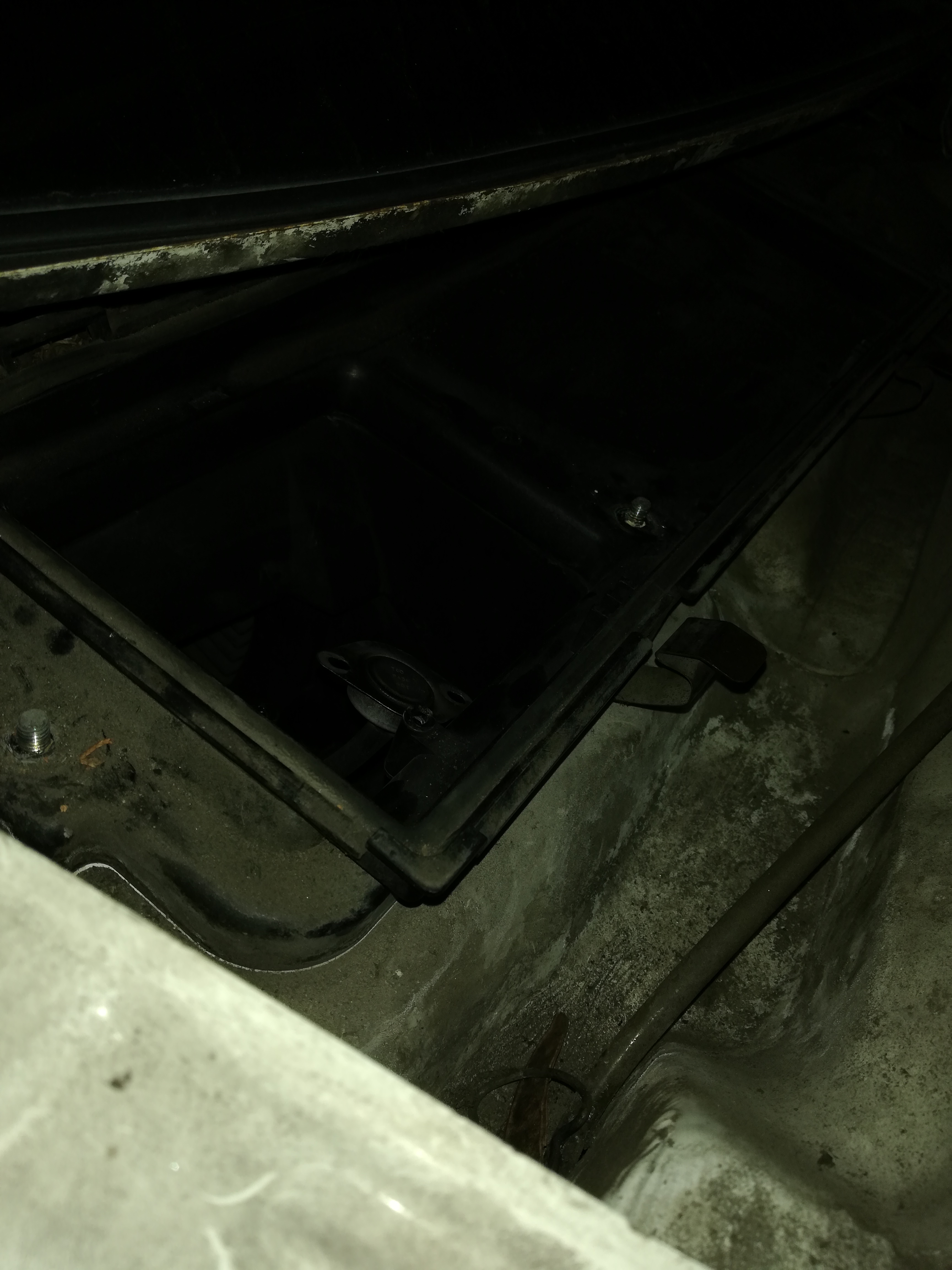

Niedawno pisałem z pytaniem o podstawkę pod filtr kabinowy, otrzymałem taką:
Chcę ją zamontować, ale mam duży problem z demontażem starej, do której z tego co się orientuję, wchodzą tylko filtry z ramką, które już są nie do dostania.

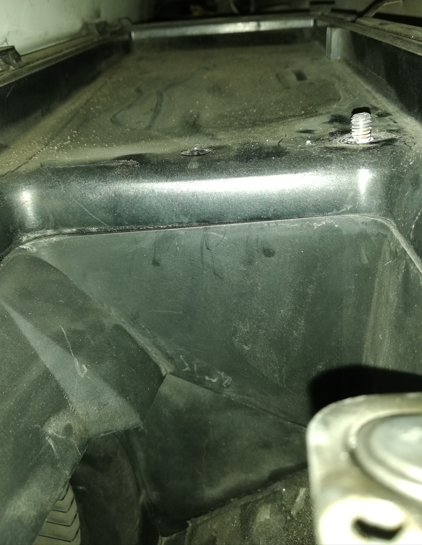

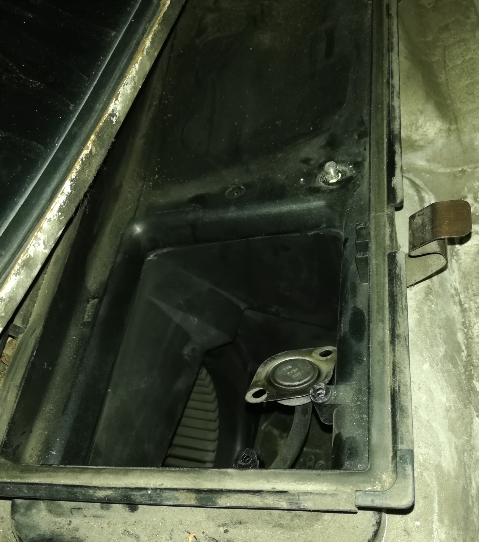

Moja stara podstawka wygląda tak:
W następnym wpisie dam więcej zdjęć.
Jednak nie mogę zdjąć ten starej podstawki, Odkręciłem dwie jakby nakrętki z tych dwóch wystających bolców, oraz dwie małe śrubki z tego jakby "wężyka", wystającego ze środka.
Podstawka po odkreceniu tego ani drgnie, a ja też nie chce nic na siłę.
Szukałem długo i żadnych innych śrubek czy nakrętek nie znalazłem.
Wiecie może o co może chodzić?
Dodam resztę zdjęć poniżej, dzięki z góry ^^

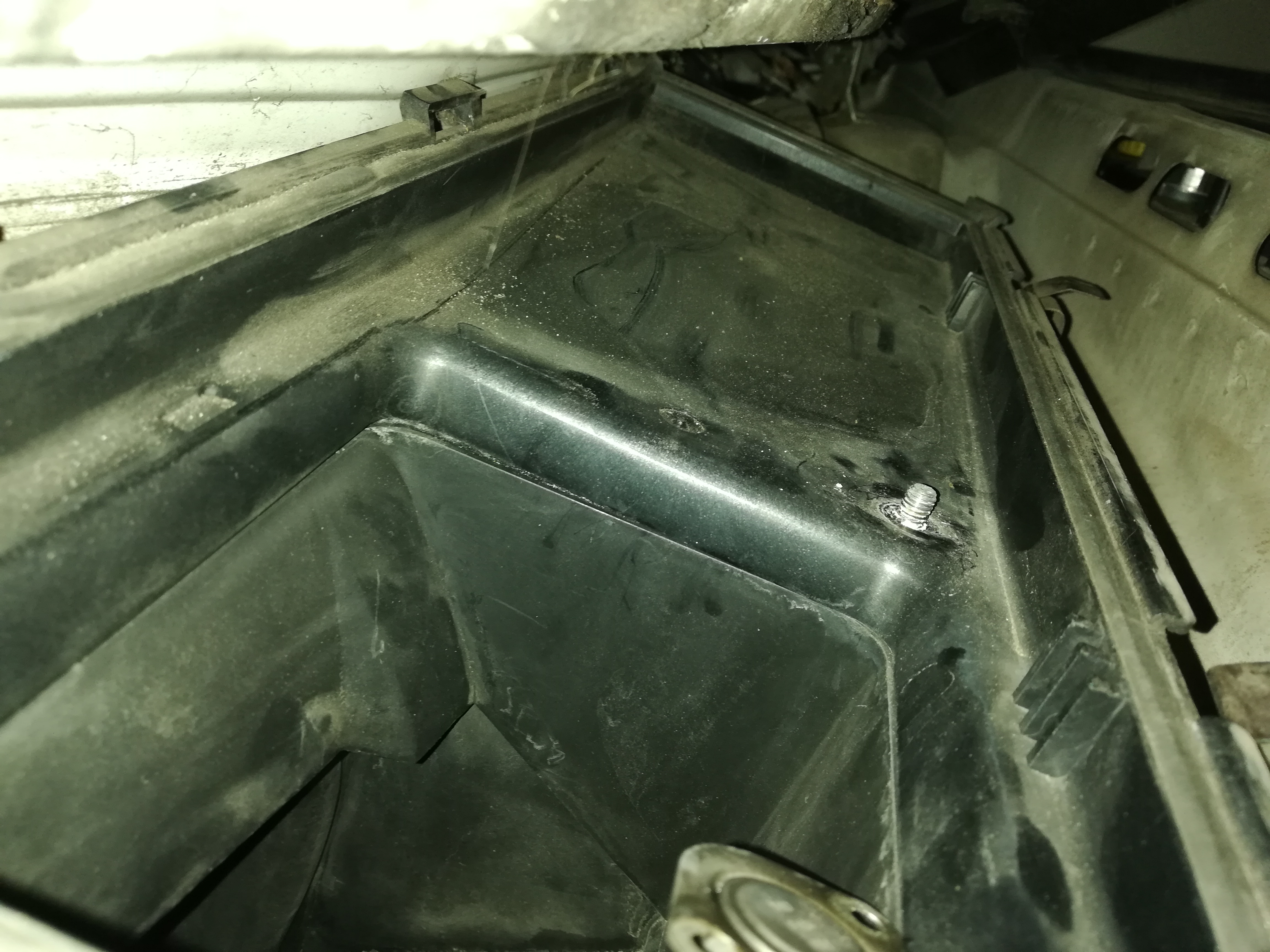

Tutaj reszta zdjęć, w razie potrzeby mogę zrobić więcej jeśli to pomoże ^^
Re: Zagwozdka z podstawką filtra kabinowego
: 14 mar 2022, 19:56
autor: ZZet
Sprawa rozwiązana, przepraszam za spam i pozdrawiam!
: 16 mar 2022, 21:04
autor: ZZet
Był to chyba dokładnie ten klej.
Ogólnie trzymało tak mocno, że myślałem że serio jakaś śrubka to trzyma, której nie zauważyłem czy coś podobnego.
Na szczęście podważyłem gdzie trzeba śrubokrętem i dało w końcu radę ^^
: 17 mar 2022, 10:51
autor: h/k
Tam fabrycznie idzie jakiś sznur/klej butylowy? Mi się zawsze wydawało, że pod wpływem lat tak się przykleja do powierzchni ta gruba uszczelka ze spienionego materiału.
Jakby co temat z dopasowaniem ramki z B5 zaniechany jednak, mimo tego dalej będę wrzucał filtry z A4, za mało wolnego czasu i konieczność przeróbek oraz dorobienie mocowania włącznika termicznego (element z dwoma otworami i jak to napisałeś "wężykiem").
