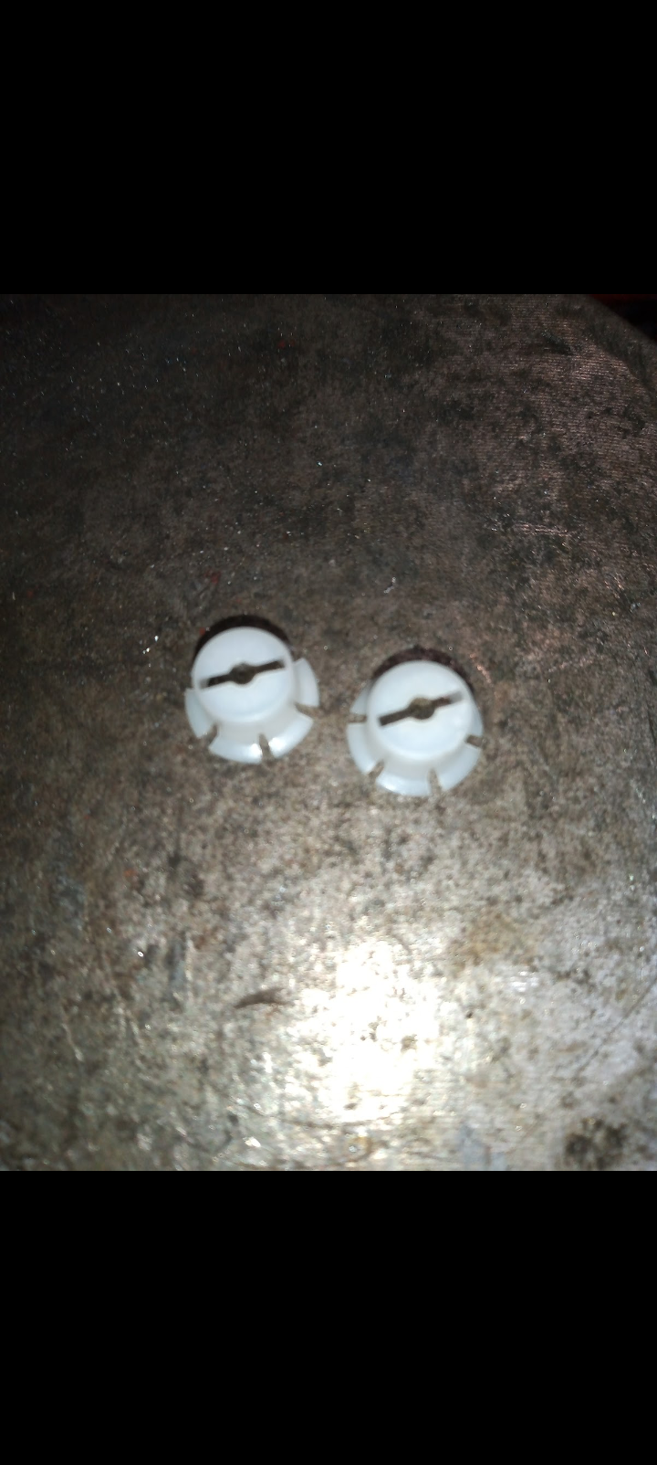

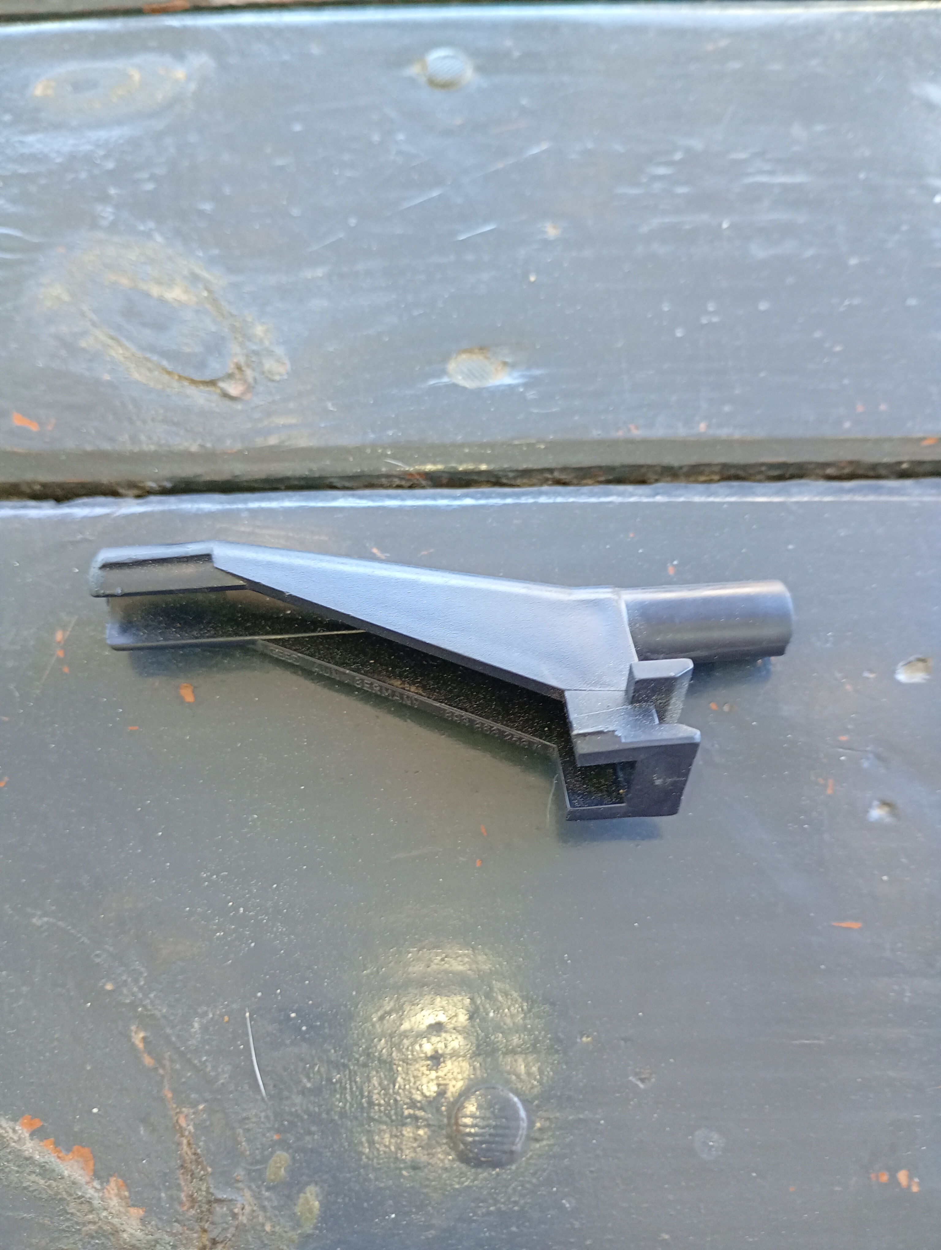

Panowie i Panie, takie mam pytanie. Rozbierając licznik w celu wymiany przepalonych żarówek, wypadło takie coś (pierwsze foto). Gdzie to powinno być? Druga sprawa, wyciągając deskę rozdzielczą, znalazłem taki element plastikowy (drugie foto) na tunelu pod ową deską, czy to w ogóle element Audi?
"elektronic", te białe, plastikowe elementy z nacięciem to podkładki/tulejki dystansowe mocujące mechanizm zegarów do tylnej obudowy (pleców) licznika w Audi 80 B4.
Nie wiem. Zobacz na ten numer katalogowy bo na zdjęciu nie bardzo widać.

Ok, na tym drugim elemencie znalazłem nr i zlokalizowałem gdzie ma być. A te białe plastiki to mają być gdzie?
Z tej strony licznika mam szukać? Rozbierałem to w tamtym roku i zwyczajnie już nie pamiętam co było odkręcane.

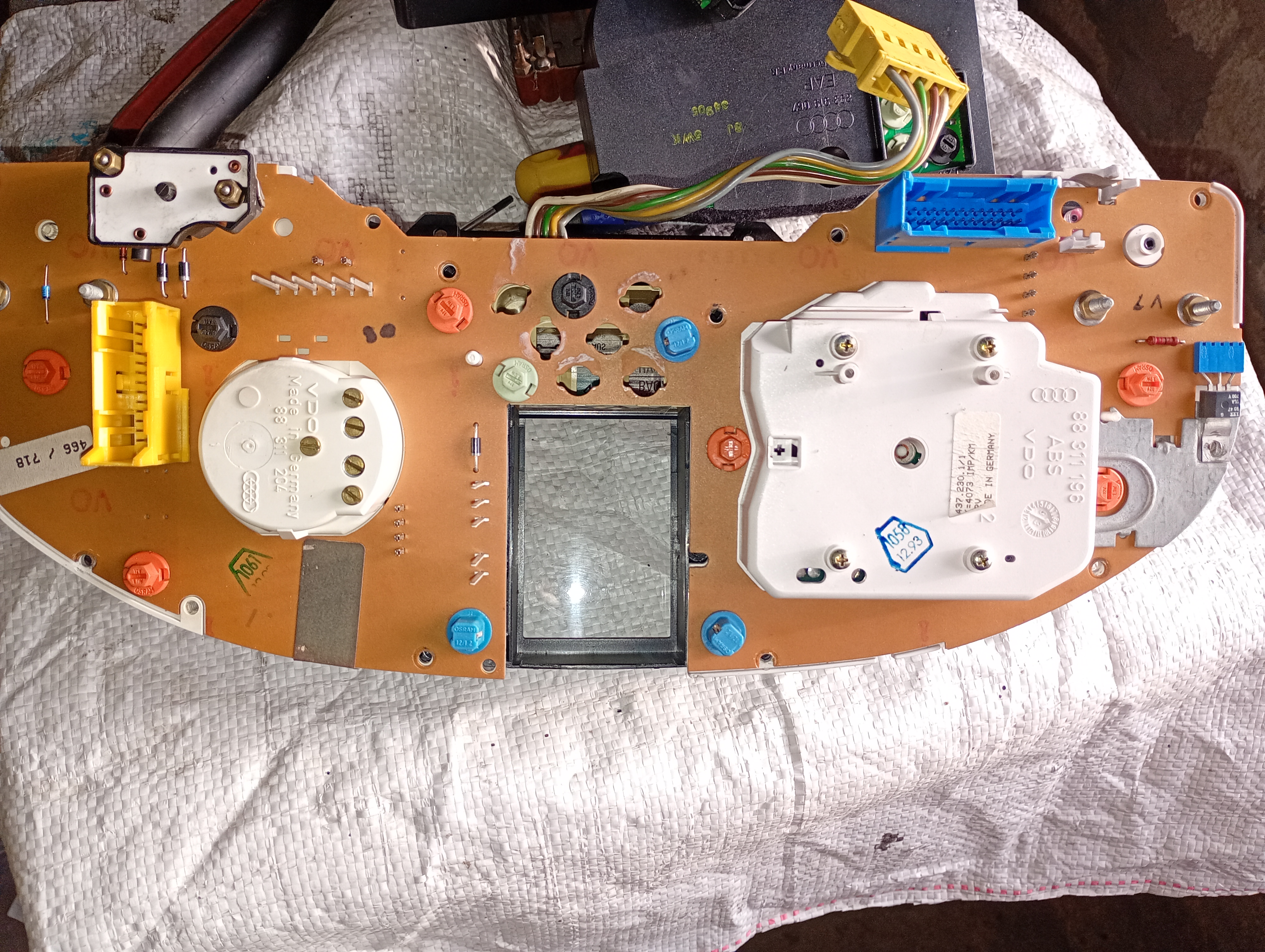

Widzę, że masz licznik ze wskaźnikiem temperatury zewnętrznej. Z tego co widziałem to wtyczka ta żółta może być (i chyba powinna) przykręcona to tylnej ścianki obudowy prędkościomierza na dwa wkręty. U ciebie wtyczka wisi w powietrzu na kabelkach. Może właśnie te dwa białe elementy to dystanse do przykręcenia tej wtyczki?

Wskaźnik był dokładany, to nie od tego.
