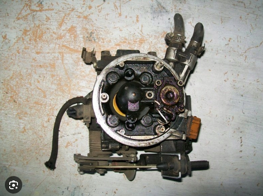

nie ma na forum do wybrania symbolu silnika 1.8s
(zdjecie z neta)
Re: [1.8 S] Stałe obroty 1100
: 21 sty 2024, 16:49
autor: maciek889
To ze zdjęcia to jest wtrysk jedno-punkt. 1.8S to były aż trzy silniki w B3 pod tym oznaczeniem, na jednopunktowym wtrysku PM, gaźniku NE i wtrysku wielopunktowym JN.

Czujnik dla ECU wygląda tak: https://allegro.pl/oferta/czujnik-tempe ... 0895656679
Chyba że masz metalowy króciec wody, bo nie wiem czy takie nie potrafiły występować przy monowtrysku https://images76.fotosik.pl/868/7d7357dac1d4958b.jpg
: 23 sty 2024, 10:22
autor: dzikx
Jeśli twój monowtrysk wygląda jak ten, postaraj się go obmyć z góry. Sprawdź czy guma nie jest pod nim pęknięta. Jak kolega pisze niebieski czujnik. Możesz spróbować odłączyć silnik krokowy. Jak i czujnik położenia przepustnicy. Pytanie czy te obroty od zawsze tak ?

Monowtrysk który wysłałem jest z internetu mój czysty i guma nie popękana. Obroty czy od zawsze? Nie wiem czy „od zawsze” ale samochód posiadam około 2 tygodnie i już tak miał
