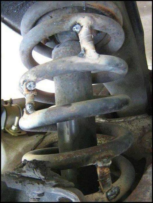

autor: Jarewa
za 2cmm 160zł trochę przegięcie...
Ostatnio tanie rozwiązanie 5min roboty..

Hehe dobre :)
