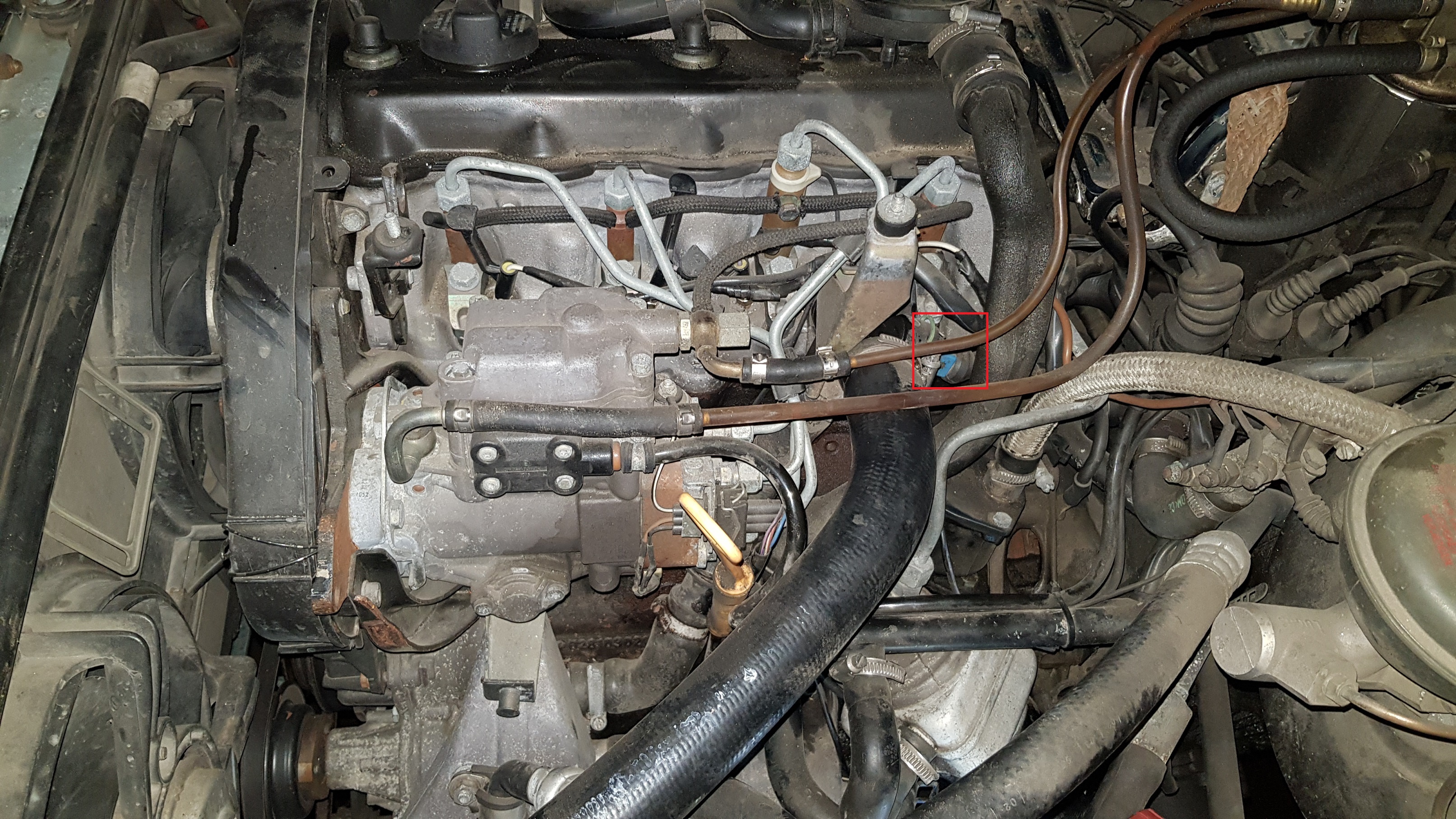

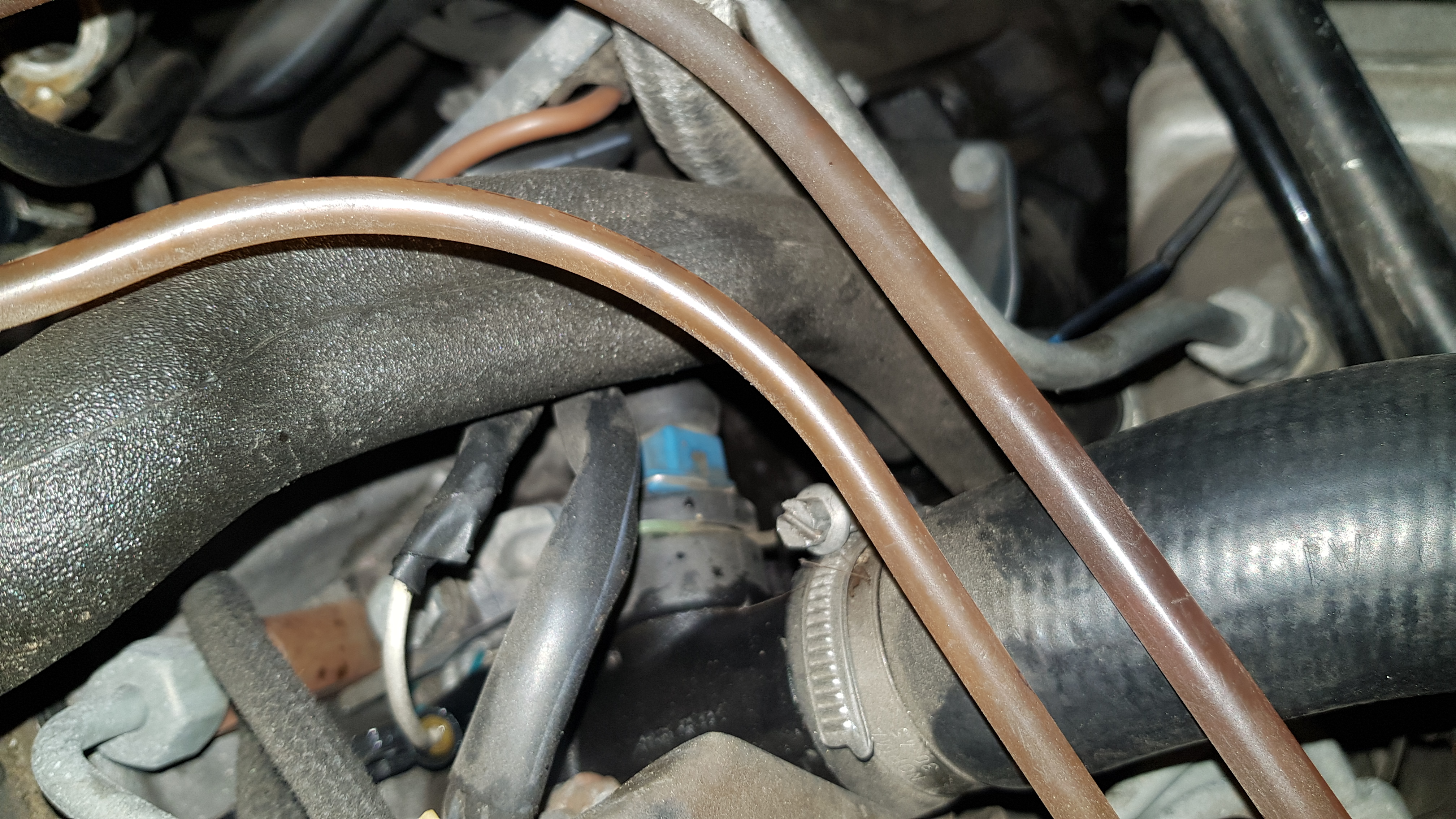

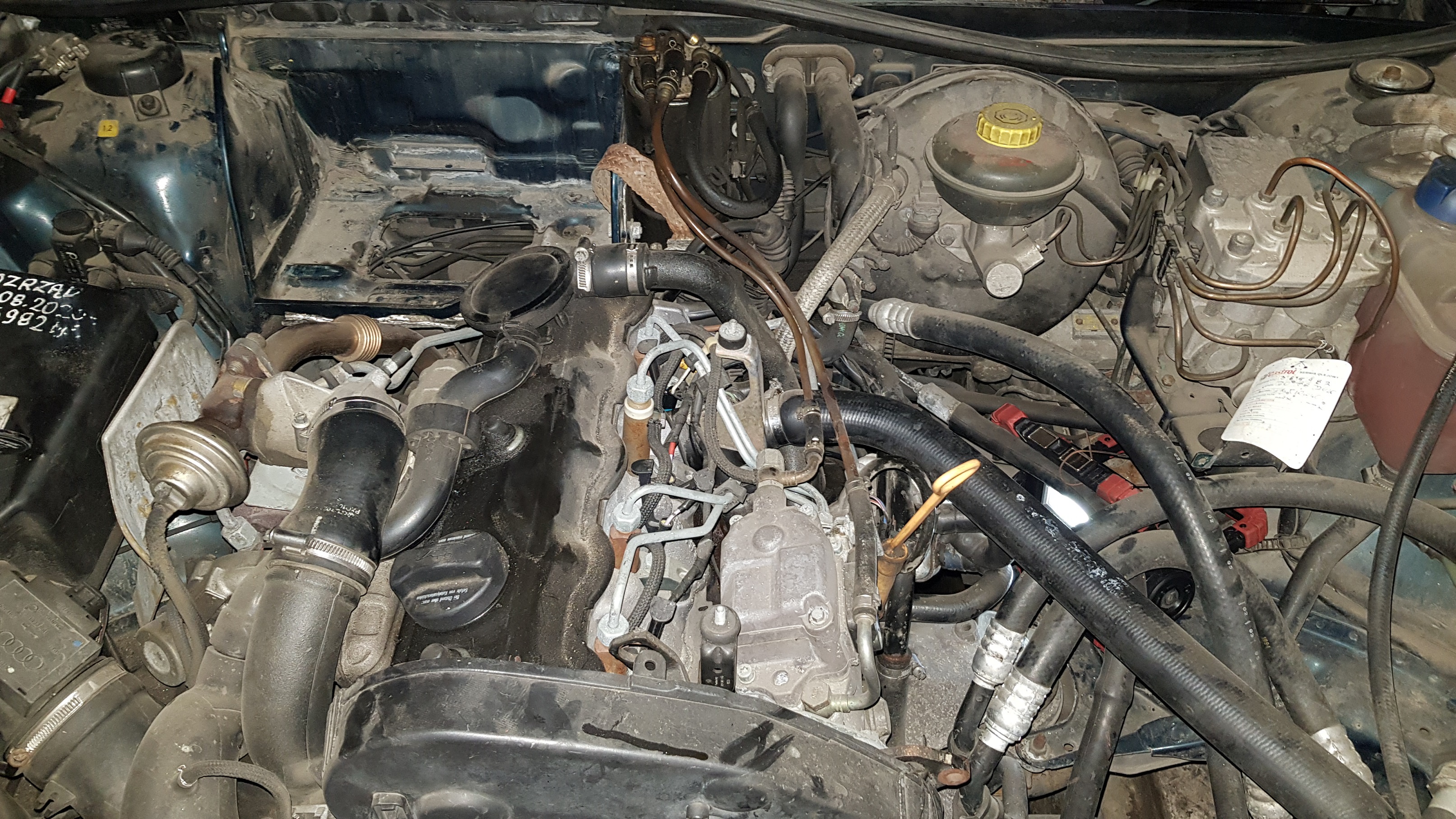

Sorki że zaczynam ten temat ponownie ale w moim rzekomo 1Z mam tylko jeden czujnik ten niebieski na tym krućcu. Nigdzie nie znalazłem tego szarego czujnika od wskazań na liczniku. Samochód działa normalnie, tylko zaraz po przekręceniu zapłonu wskaźnik leci na 120 C i tak już zostaje(nawet zimą po całonocnym postoju). Na podpiętym OBD2 eleven podczas jazdy temperatury zachowują się normalnie. Gdy wzrosną do 90 - 100 zaraz zaczynają spadać do 85 - 80, czyli termostat działa.Teraz gdy wymieniam nagrzewnicę przy okazji chce znaleźć ten czujnik i jego też wymienić ale podczas mojego zgłębiania tego tematu widzę tylko zdjęcia z dwoma czujnikami. Chciałem wrzucić zdjęcie całego silnika przy otwartej masce ale wyskakuje że za duży rozmiar pliku.XD. Wstyd się przyznać ale wożę się tak od lutego a mamy już lipiec i cały czas wszystko git, wskaźnik paliwa działa prawidłowo, nie pali więcej ani mniej, startuje na "strzała". tylko ta kontrolka wk*rwia. A i KOD błedu z obd eleven: 00527 i opis: "Czujnik temperatury w kolektorze ssącym zwarcie z masą"
Ok wstawiłem całości tego co pod maską. Na jednym ze zdjęć zaznaczyłem położenie tego niebieskiego czujnika
