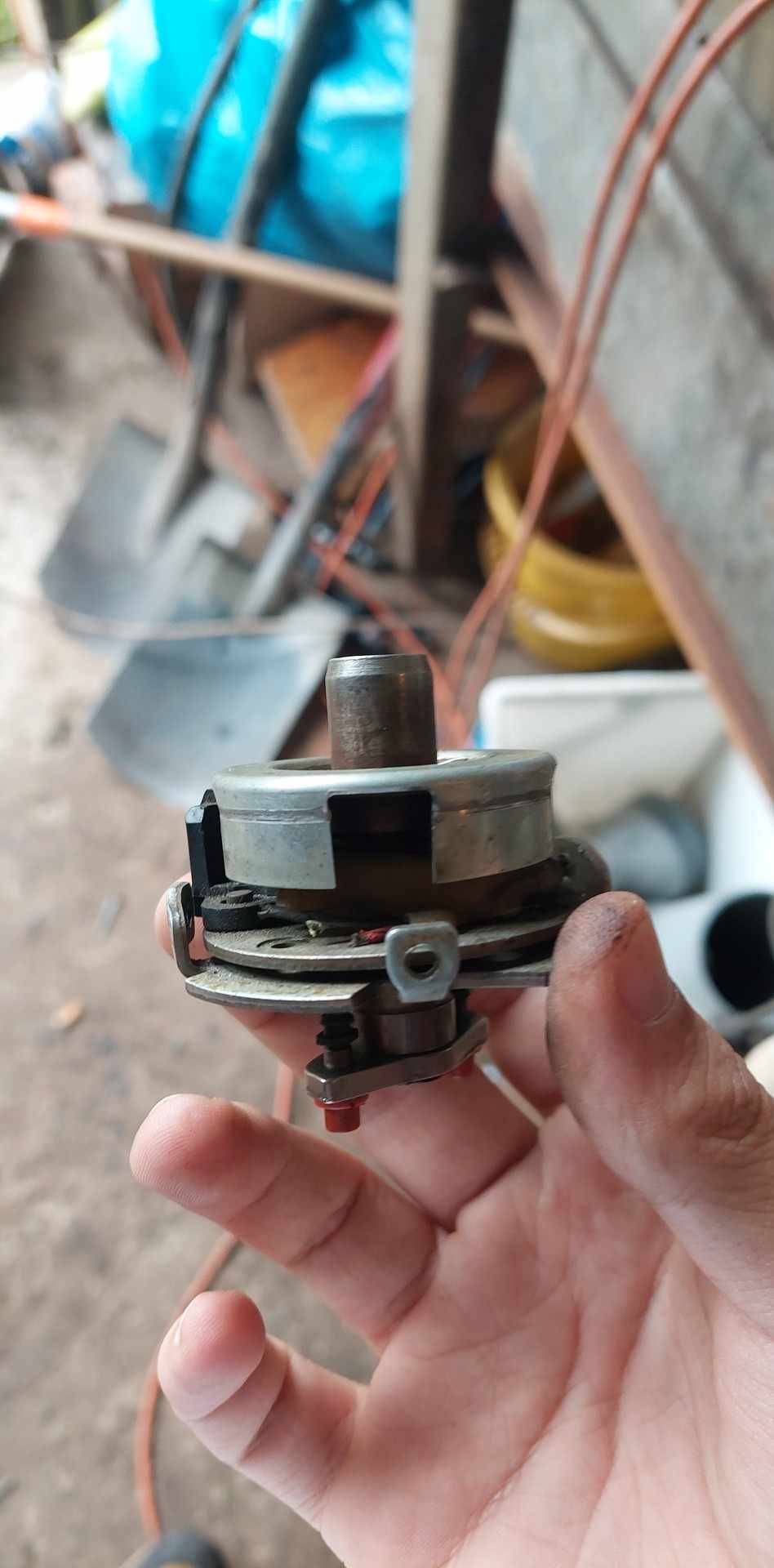

Re: [B3 1.6pp]
Jak zdjąć tą górną część z halla?
- Załączniki
- received_291629273881546.jpeg (83.6 KiB) Przejrzano 140 razy
